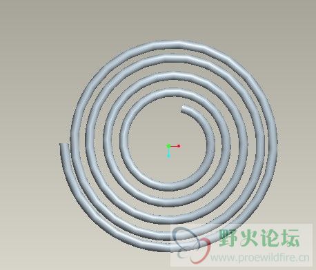

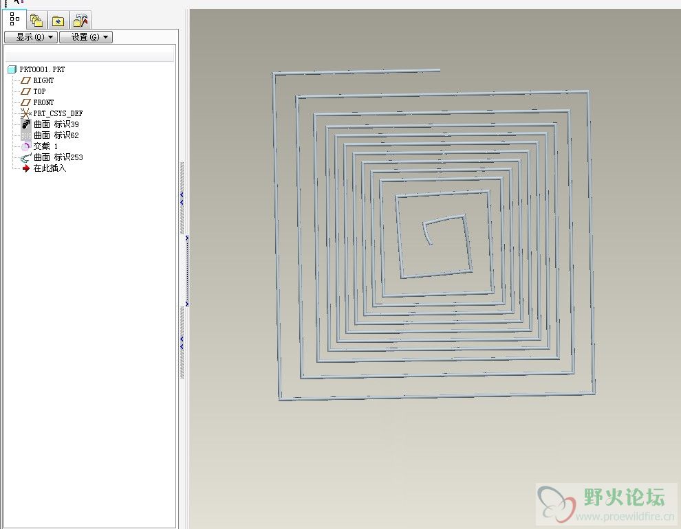

各位老大:本人有个锥形不等距的弹簧不会了!!请教大家了!!!

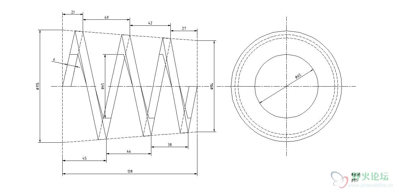

发表于 2009-12-4 12:53 | 显示全部楼层
是这样吗?
如果是,你可以先用混合做出一个锥形,再用螺旋扫描画曲面,然后取这两个曲面的交线,再扫描就可以了
 楼主| 发表于 2009-12-4 13:14 | 显示全部楼层
老大!!就是这个了!!!谢谢!!!!

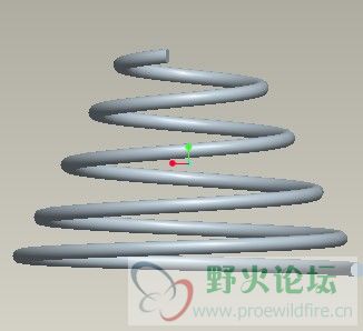

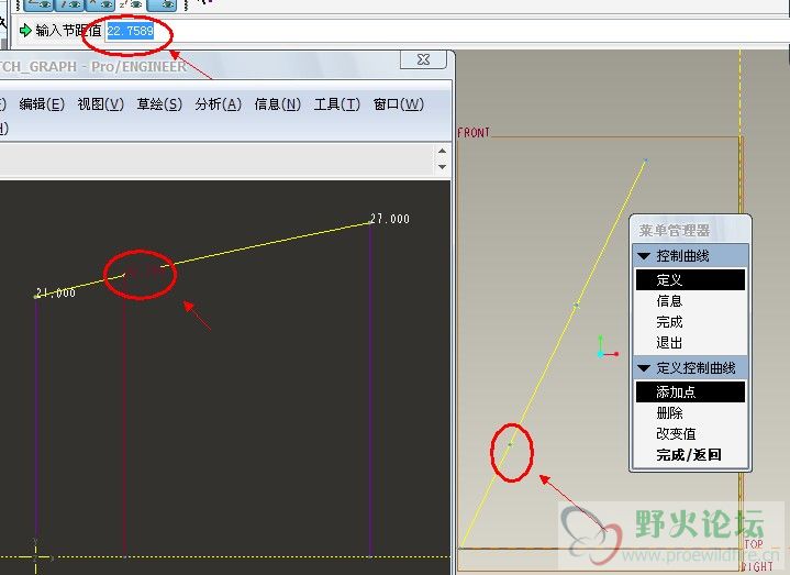

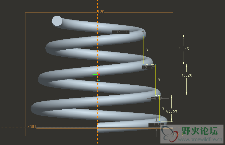

发表于 2009-12-4 14:05 | 显示全部楼层
你看是这样的么?
是的话就参考一下下面的步骤:
1:选择插入螺旋扫描》伸出项
2:在弹出的属性对话框选择 可变》穿过轴》右手定则》完成
3:选取一个面画扫引轨迹,这里需要注意的是画好轨迹后在轨迹上面添加两个点
4:接下来就是输入起始点的和结尾点的节距,在弹出的菜单管理器》定义控制曲线》增加点依次选取扫引轨迹上增加的那两个点,分别输入节距,ok(图4)
5:画好截面
6:按确定就搞定了啊

 楼主| 发表于 2009-12-4 14:51 | 显示全部楼层
谢谢老大!!!!

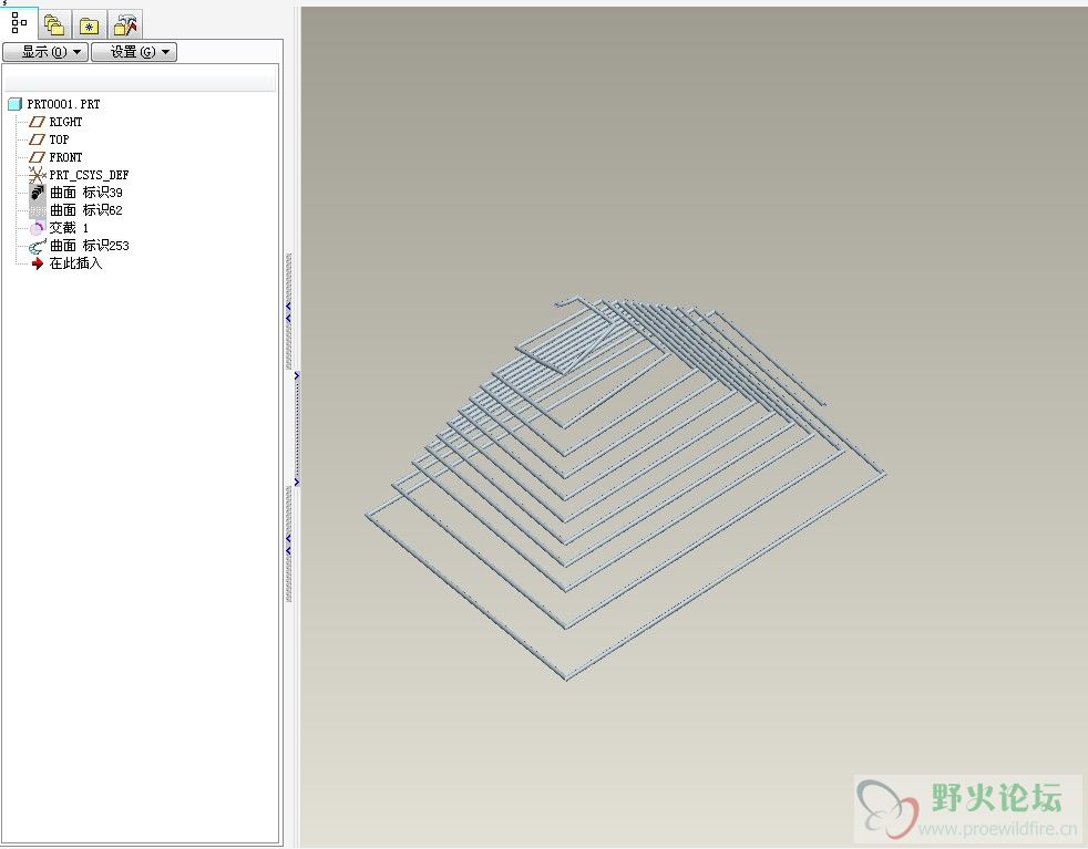

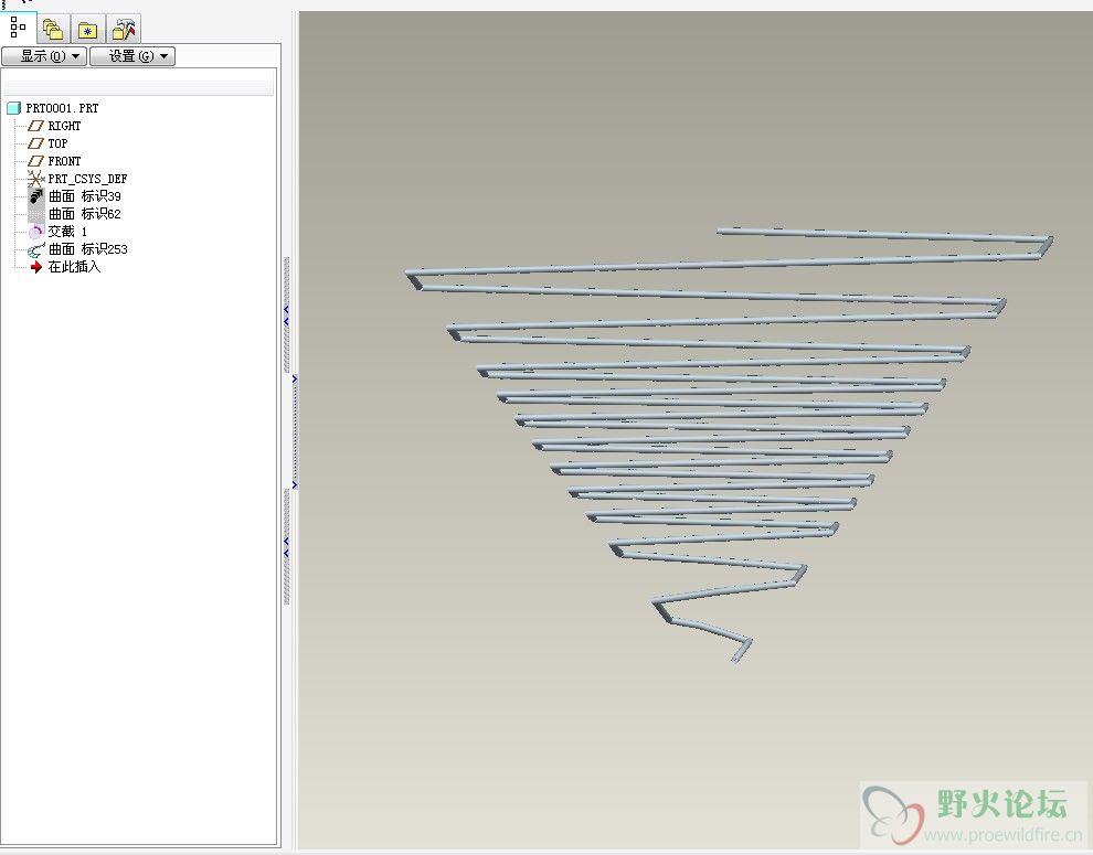

发表于 2009-12-4 15:12 | 显示全部楼层
z自己练习了一下
