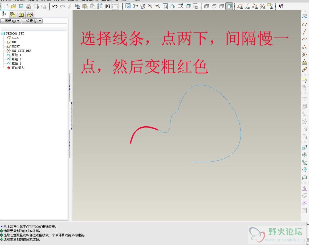

[已解决] 几段草绘曲线怎么复制成一条整线?
1301
902
47554
发表于 2009-11-30 20:59 | 显示全部楼层

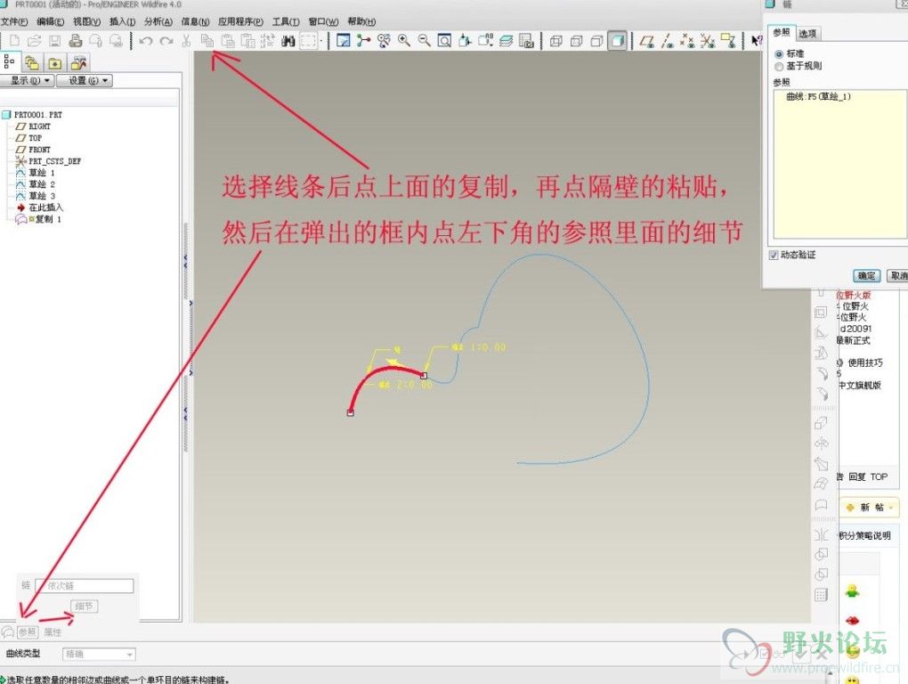

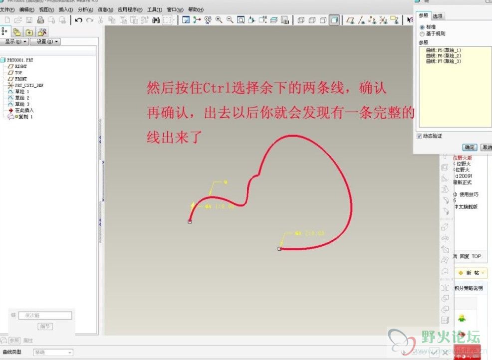

proe 曲线合并方法图解教程(要点:依次链的选取)
http://www.proewildfire.cn/thread-9275-1-1.html

发表于 2009-12-1 15:37 | 显示全部楼层
这个方法就可以连接几条线了

发表于 2009-12-2 09:41 | 显示全部楼层
粘贴时,连选就可以了吧
