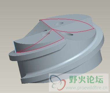

怎样才能切掉曲面以上的那部分实体?我弄了很久也没弄出来。搞不明白怎么回事。切线需要沿着螺旋线。

用拉伸切除材料试试,轨迹可以选用上图中红色的线哈(需要建一个基准平面)

利用红色的曲线建立一个曲面,实体化以后去除材料,如果还不行的话传个PRT后再帮您试试!

传个prt上来

实体化

曲面实体化剪材料~~

你的曲面要比实体稍大一点才行。

可以使用曲面偏移,选择曲面特征

刚开始的时候用面做,最后实体化,这样的话应该可以!!!
