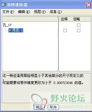

今天在打一个M5的孔的时候提示我如下图所示
    还是第一次碰到这个问题
  改成大一点就可以了
  为什么会出现这样的情况呀??
哪位大哥赐教下

发表于 2009-11-27 14:16 | 显示全部楼层
单位不统一造成的。或者改模版的单位为毫米,或者打孔的尺寸依照英寸算

发表于 2009-11-27 14:51 | 显示全部楼层
如果要用公制孔话,就将单位也全部改为公制的就行了

 楼主| 发表于 2009-11-27 16:39 | 显示全部楼层
开始建立part的时候使用的就是公制的模板的呀。??
  还有打孔的时候也是用的ISO的

发表于 2009-11-27 19:01 | 显示全部楼层
如果你确认单位是公制,那就编辑设置下精度

回复 5# 野火 的帖子
谢谢老大啊,今天早上把问题给解决了
重新设置了下最小的精度
