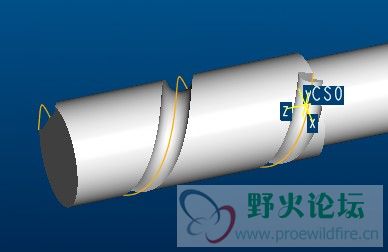

做图做到一半不知道怎么办了,请教高人,我按照效果图,曲线做好了,可是这个曲线不能扫描,请求高手,教教小弟完成这幅图,谢谢!

原来 是个余弦曲线。要用变截面扫描来做。

这个里面的第六步。。。。
还要我回复2次。
发表于 2009-11-28 12:43 | 显示全部楼层
jeje
把轨迹的一端再画一小断垂直或[平行于某一平面的线,把截面放在这跟线上建
