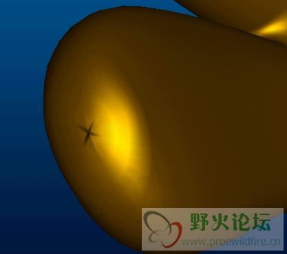

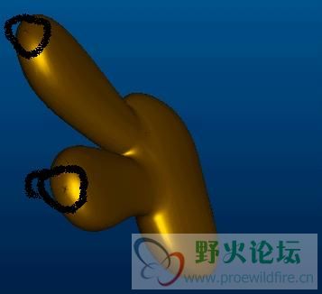

看到下面图1这个零件,很多人都回用造型来建磨,
在下面这个V字型手势当中,我采用的是可变扫描和倒圆角两个命令。
让大家进一步了解可变扫描的用发
再希望就是有高手指点一下,在图2当中,呈现的是图3的现象,但在反射当中是连续的。是怎么回事????

顶点收敛不佳,可否将破面处切除,然后再用曲面修补?
