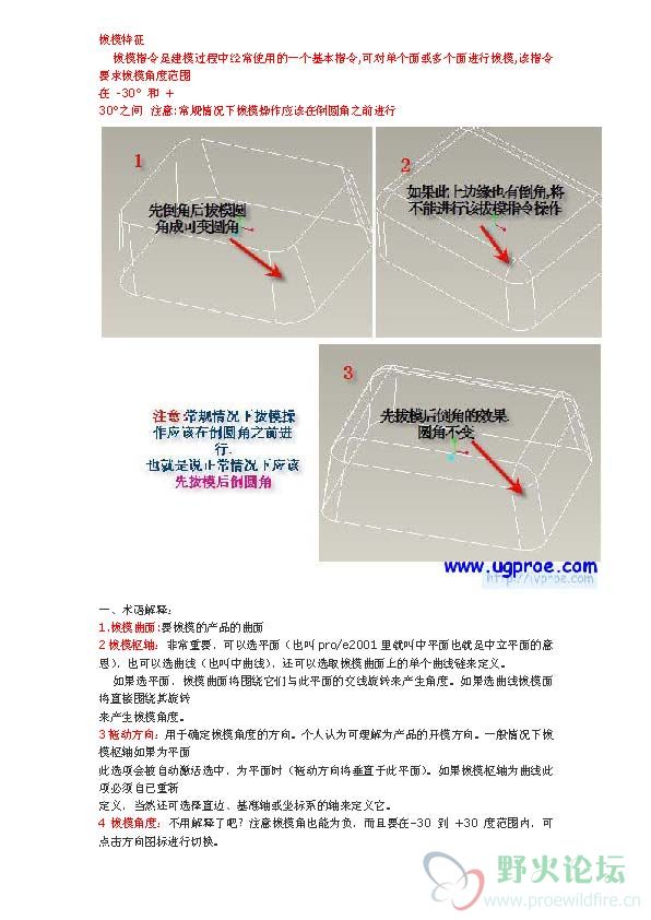

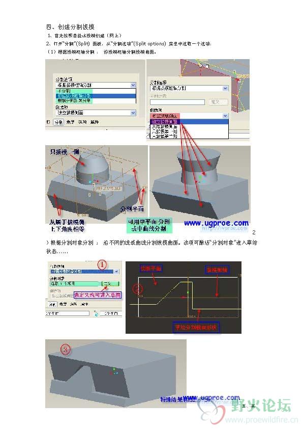

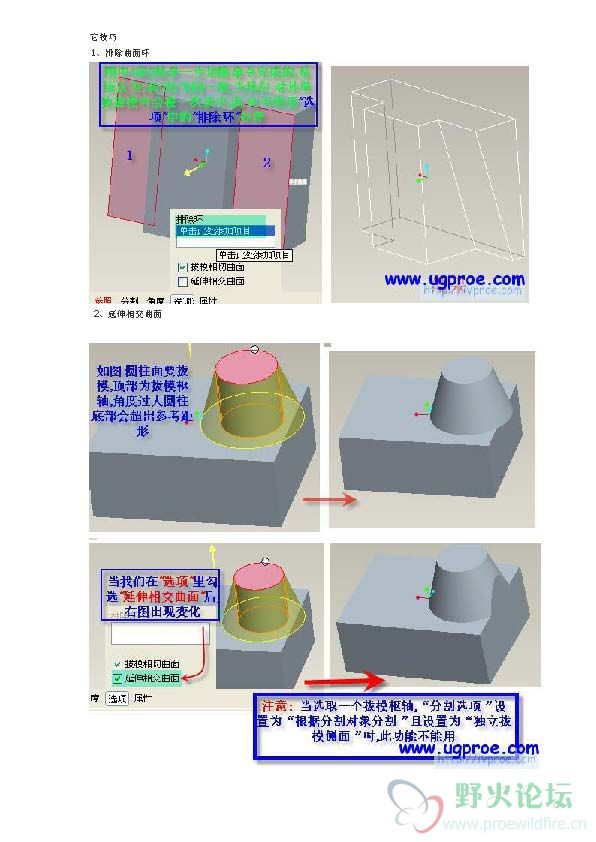

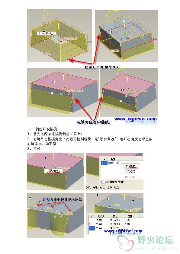

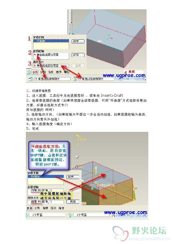

拔模特征详细介绍
拔模特征详细介绍
