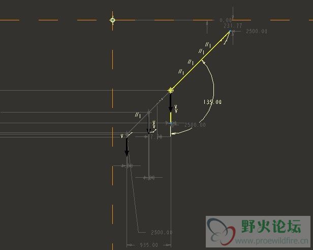

请问哈高手,玩在创建一个混合特征的时候,画来三个类似于1图的图形,一起三个,起始混合的箭头方向不一样, 最后点完成的时候,出现来:“对于开放截面,起点必须是终点。”
各位大侠 我改如何解决?

没有表达清楚,你好好把自己画的截面抓个图,混合特征要注意:各个截面的分段数要相等。你这种情况肯定是截面有问题,应该是截面没有封闭。
