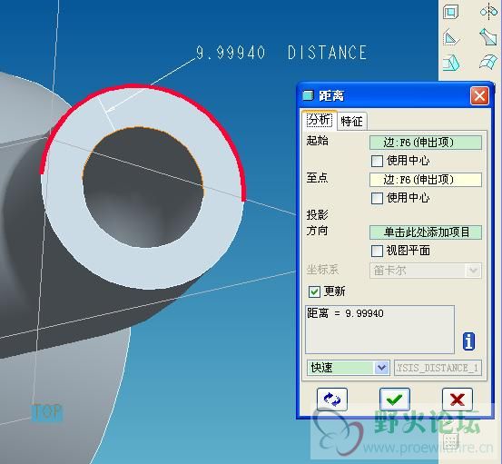

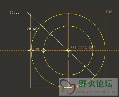

用“扫描-薄板伸出项”画了个圆筒,壁厚10,而用分析测量的确是9.99940,这是为什么?

我也不知,有类似情况。而且不是此命令产生的。
不知是不是测量产生的误差还是proe本身的精度问题?

我试着修改了精度,
得出不同的测量值;
所以得出结论,就是精度的设置问题
