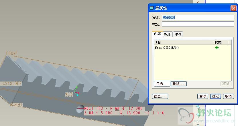

感觉装配图中标准孔的显示看起来很零乱,怎样可以关闭显示?

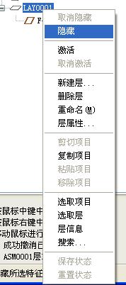

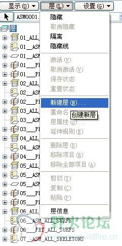

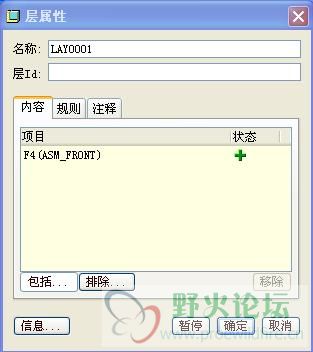

在模型下建层,选择那些你淡想见的内容,然后隐藏就可以

 楼主| 发表于 2009-11-20 10:27 | 显示全部楼层
谢谢正解!
    除了建层还有没有其他方法,proe3.0里面环境里面有个3D注释勾选掉就可以了,在4.0里面有没有类似的设置?
