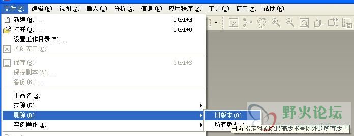

在4.0中保存没画完的图,下次再画时保存就会出现两个文件怎么回事?保存一次就会出现一个名字相同的文件后边是prt....这是怎么回事?怎么能够解决啊???求助各位大侠!!!

这个没有关系,它只不过是多个版本,保存一次就是一个版本,你在PROE里打开,打开的都是最后的版本,如果你不用话可以通过文件-删除-旧版本来去掉 1.JPG

proe保存时,不会覆盖原来保存的文件,它会自动加上编号,由小到大,每次在proe中打开文件时会选择编号大的打开!

最好用一个专门清楚proe的清除软件吧
  我个人感觉满好用的
http://www.proewildfire.cn/forum ... =%BE%C9%B0%E6%B1%BE
  这个地址上还有图片说明的哦
