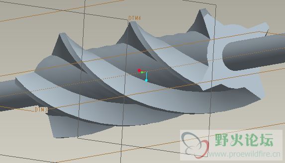

我要做铣刀,先是用平行混合做的,感觉不对,看看好像是用一般混合做的,可就是做不出。
现在想问的是怎么判断是用哪种混合来建模,还有就是一般混合时坐标系定在任何地方都行吗,还有三个方向的角度是怎么定的

就楼主图示的铣刀是使用平行混合做得,但是后面一个选项是使用“光滑”不是使用“直的”
图示铣刀的旋转角度是用草绘控制的,要是你铣刀的“中心线”是曲线的话。
那就要使用“旋转”而不是“平行”  具体还有问题的话具体再说吧。

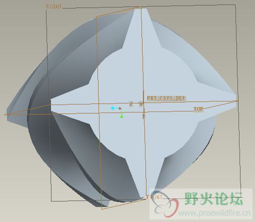

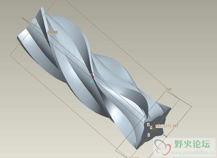

谢谢楼上的解释,但是我还是不懂啊,请注意我红字部分,还有上面的第一个图是我画的,下面的两个图是正确的,但不是我画的

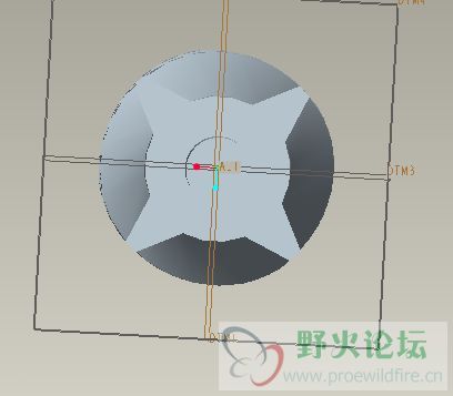

到最后我做出来了,可为什么是尾端是扭曲的呢
