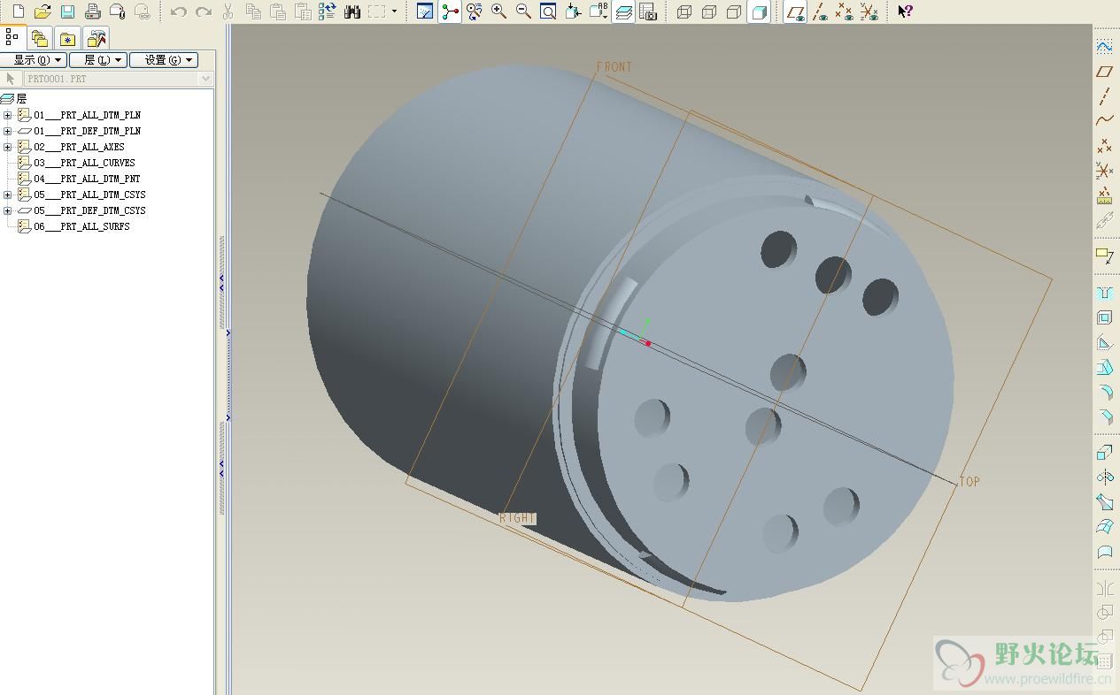

这是我的第一个作品,传上给大家分享,刚学的,不好的地方请大家多多指教.

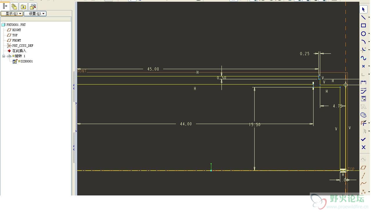

第一步是打开工具栏右侧的旋转工具图标,选草绘参照平面后进入草绘.如下图:

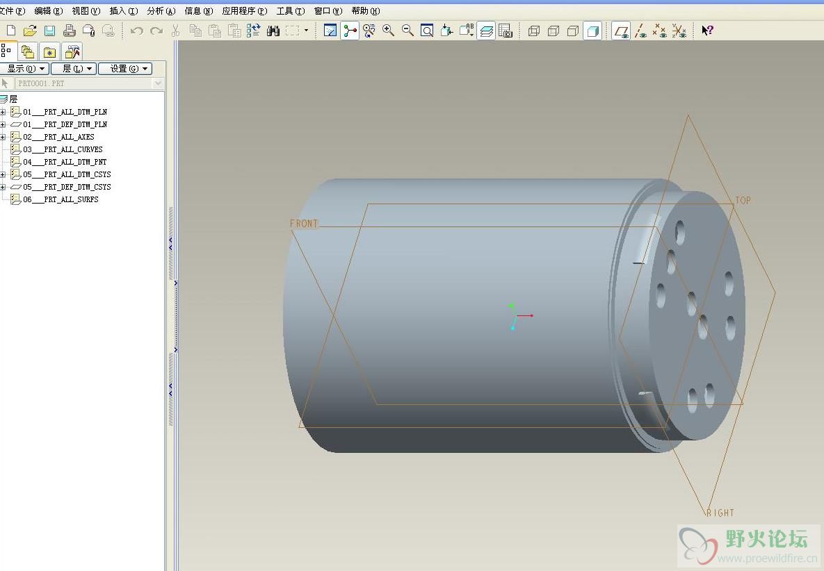

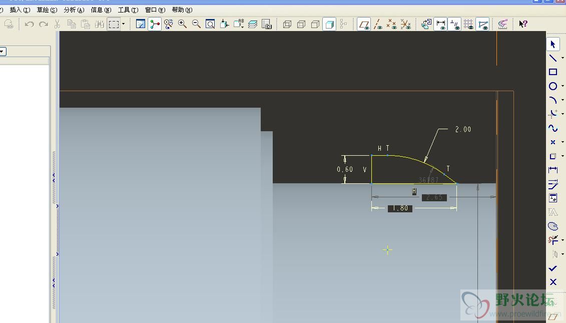

第二步是打开工具栏右侧的旋转工具图标,编辑图型,加上一个卡位,如下图:

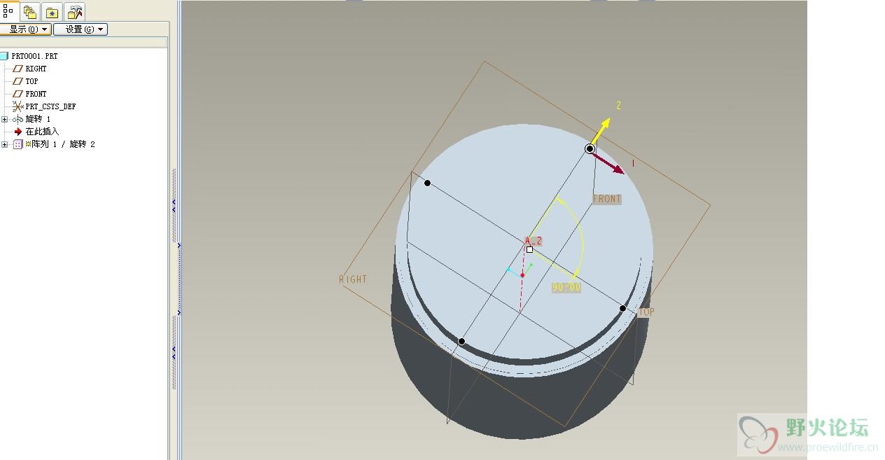

第三步采用阵列粘贴卡位(合计4个)如下图:

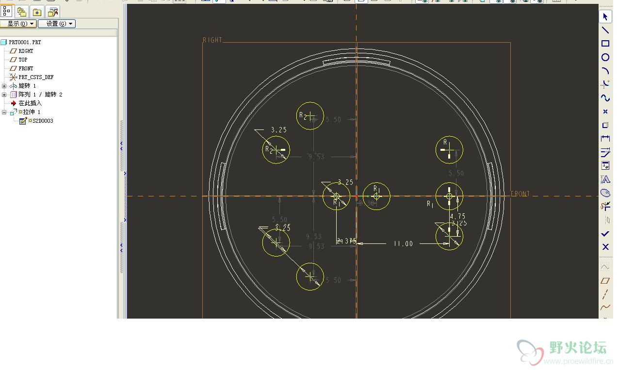

第四步是打开工具栏右侧的拉伸工具图标,编辑图型,加上9个圆型,如下图:
第五步完成
