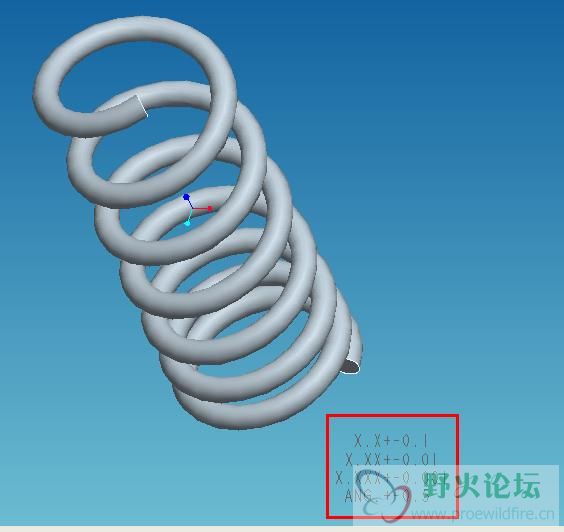

附图中红色圈内是什么意思?

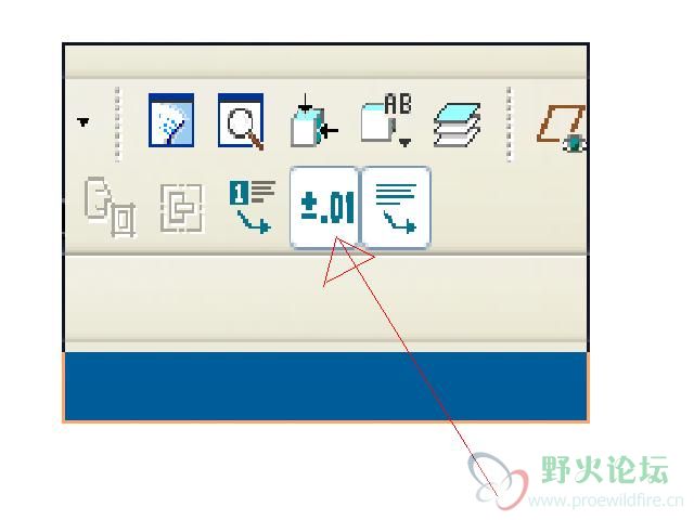

这是你所画螺旋扫描的一些参数哈,如果你不想让他显示的画可以将其隐藏(点击下图红圈内按钮就可以了)

这是公差吧!

是公差,在配置文件里设置tol_display    no 就消除,或者按箭头所指的按钮切换

公差.
