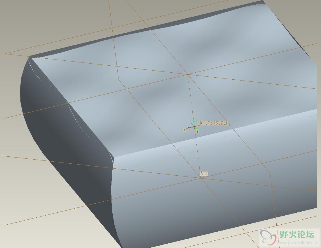

 楼主| 发表于 2009-11-13 14:49 | 显示全部楼层
看看
这是我用曲面做了一半,下面不会了,我的目的是让里面的曲面和四个边光滑的过渡!
