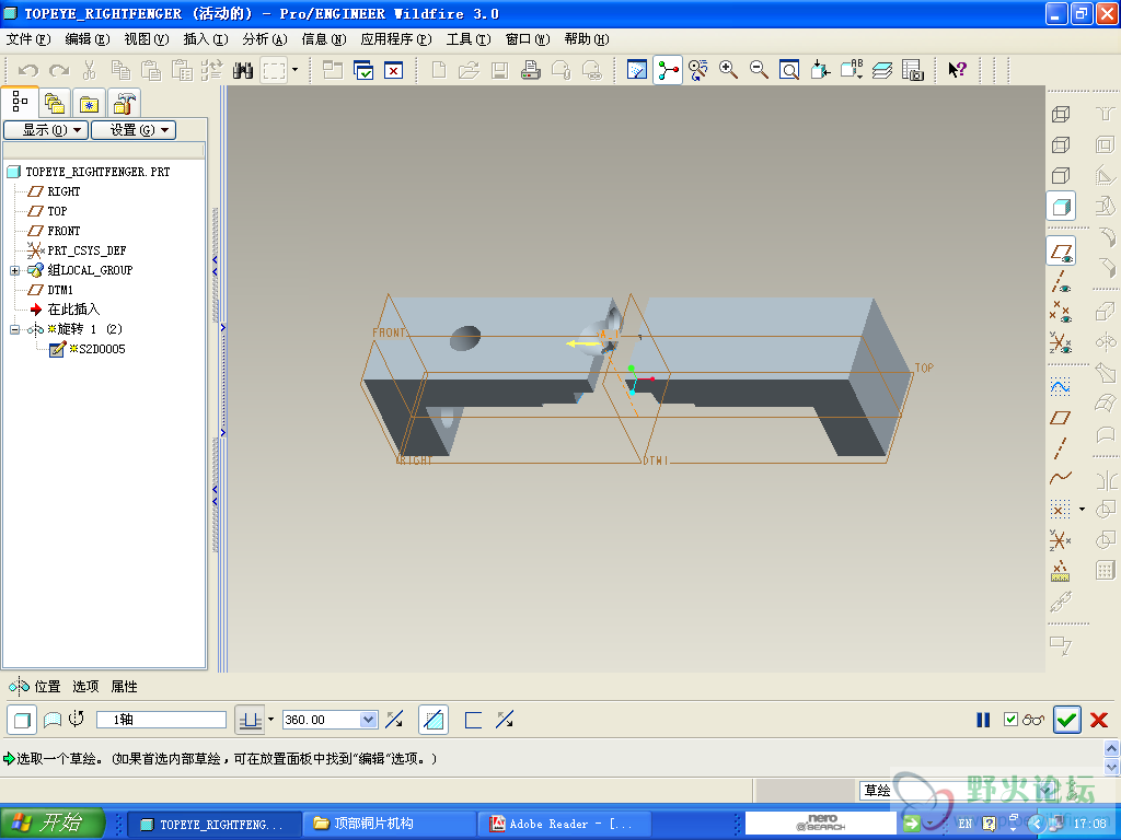

部分特征无法镜像,提示部分草图不确定,请问怎么修改?

指出那一个不可以??
有些特征,如实体化,是不可以镜像的

上拉伸切除的孔全部都不能镜像。
楼上说:实体化不可以镜像,是什么意思?小弟我真的明白,能否说详细点?

选择面然后镜像面即可。(在过滤器中选几何,然后选要镜像的面)
