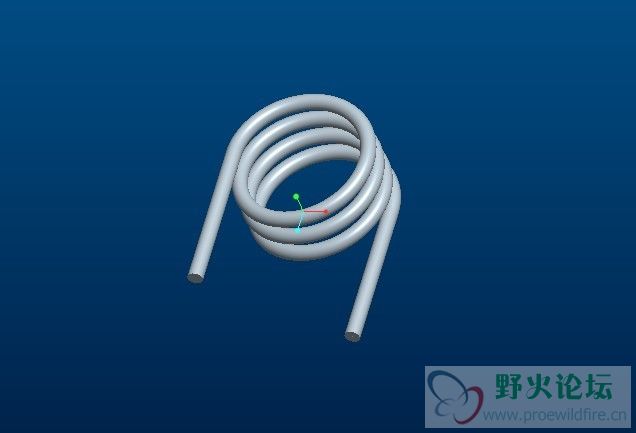

请各位大侠赐教画法,谢谢!

发表于 2009-11-11 23:12 | 显示全部楼层
螺旋扫描个弹簧然后两端拉伸个圆柱

发表于 2009-11-12 20:31 | 显示全部楼层
这个应该不是很难的吧
楼主抽点时间帮你做了一个
[ 本帖最后由 jinshaoxun 于 2009-11-12 20:51 编辑 ]

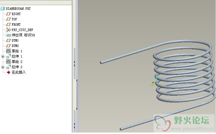

发表于 2009-11-13 09:09 | 显示全部楼层
做了一个(proe3.0)
1.插入--螺旋扫描---伸出项   2.然后在两端分别拉伸
http://www.rayfile.com/files/0ac ... -a782-0014221b798a/
