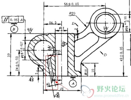

请各位大虾帮忙看下这个孔怎么画的,谢谢

先做一个和轴线垂直的平面

关键是做一个基准面哦

关键就是那个基准平面啊

直接旋转切除

做基准面和旋转切除都可以

基准面吧 这个比较简单

扫描切减也行

为了便于编辑和更改,还是用笨办法
