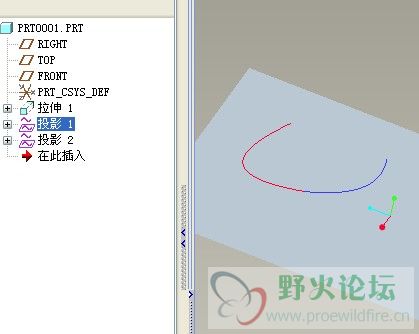

比如一个面上有几条投影曲线,首尾是相连的(第二条的开始点,是参照第一第的端点)
怎样能把这两条投影线连接成一条???

两个投影分别在瓶子的左右两边,怎样围绕瓶子扫描

你说的这贴看过了,讲的是草绘曲线合并,这个很容易。
我说的投影曲线合并, 我合并不来

为什么合并投影线啊?你可以选中两条线再做一次投影啊,就是一整条线了。

重新看了你给的贴,现在合并好了。  先前是我选择方法不对
 楼主| 发表于 2009-11-11 22:58 | 显示全部楼层
回复 8# cxh-214 的帖子
行啊,选中两条再投影一次OK!
不过还是二楼给的那贴方便,
是选择方法:点选第一条>再点第一条使它加粗>再按住shift点第一条,接下来依次按住shift点每一条。
