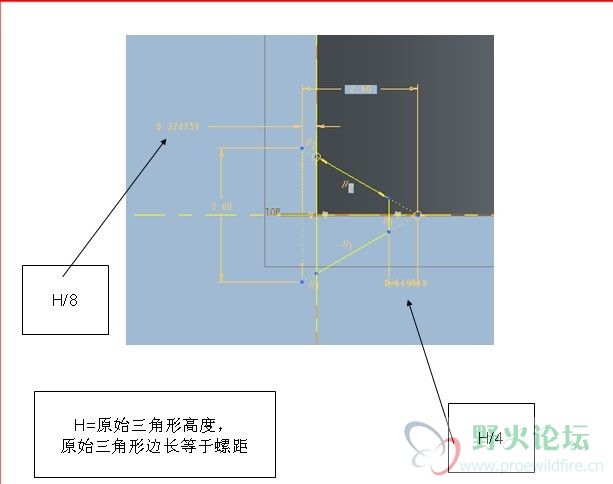

请问在用螺旋扫描画螺纹时,那个截面三角形我应该画什么样子的?应该要切多深?这些都应该有各标准或者公式的吧?现在我们就举个例子 比如我要做个M80 螺距是3个的 螺纹 我应该怎么画? 请各位指点下小弟 谢谢了

        按公制或英制标准中各自相应规定的螺纹底径,分别确定牙底基准线,然后,分别按照公制或英制螺纹的牙底夹角角度(业界口语俗称“牙尖角”。公制和美制的牙尖角的角度为60°,英制的牙尖角的角度是55°),在草绘中相应地修正并标定此角度,就OK呐!

这个机械设计有标准的.你看看吧,我画的的外螺纹,内螺纹画法一样.哦还有原始三角形是等边的,也就是60度的,公制螺纹都是60度。

分光无限师傅 你画给我看的那个图 我看不清楚 可不可以重新弄下 我好看尺寸 谢谢

这个尺寸是跟据你螺距来的啊,不是有公式吗螺距是3的话H=2.60,那个图你看懂了吗?那里的虚线就是要把原始三角形切掉的部分

由于你那个背景颜色和零件颜色我没看出来所以一下子没看懂,现在搞定了 呵呵 谢谢了啊
