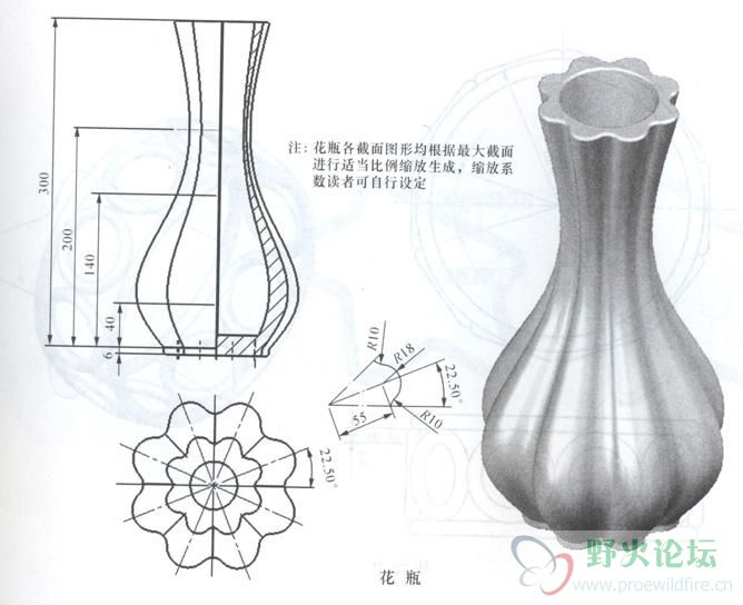

试过用变截面扫描建模,做不出来,各位高手指导指导吧

回复 楼主 roni227 的帖子
数据  好像不完整啊       还有哪个俯视图有点问题  少个圆

发表于 2009-11-10 12:40 | 显示全部楼层
这个用混合就好了,!!!不过草绘那截面太多标注了,小心卡死!!

发表于 2009-11-10 12:46 | 显示全部楼层
用混合的时候截面有点麻烦

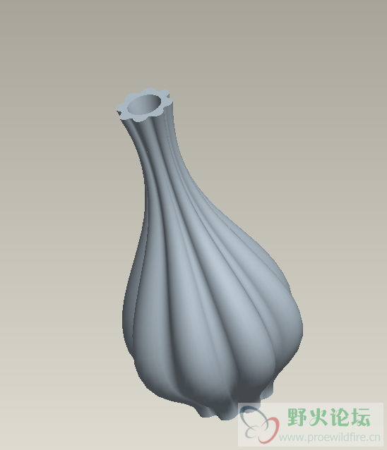

发表于 2009-11-10 13:19 | 显示全部楼层

 楼主| 发表于 2009-11-10 14:53 | 显示全部楼层
回复 2# fuyunrushui 的帖子
你指的是个界面的尺寸吧

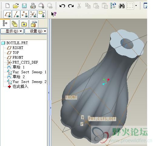

301
359
发表于 2009-11-10 16:43 | 显示全部楼层
用VSS还是比较简单的,没调整尺寸,不美观。
