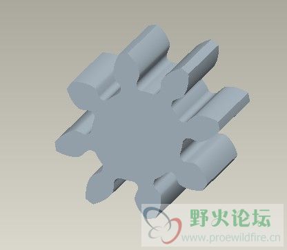

最近用标准的proe齿轮画法画齿轮。但是遇到问题了、、
很多齿轮都可以画,但是当我在画模数为0.25.齿数为8的圆柱齿轮的时候就不能够画出、还忘高手指点

发表于 2009-11-9 17:14 | 显示全部楼层
应该可以,你再检查一下
下图即是:

发表于 2009-11-9 22:49 | 显示全部楼层
原帖由 游手好弦 于 2009-11-9 22:36 发表
齿数是8的齿轮在现实中存在吗? 像楼主的齿轮能用于传递动力吗?
现实中有很多齿轮的,不仅是渐开线的
对于圆柱直齿齿轮,如果不变位,ha=1,压力角为20°最小齿数为17
关于齿轮传动,建议加强理论学习:
http://jpkc.cug.edu.cn/2006jpkc/jxsjjc4/wlkc/chp4/4.7.htm
关于传动,少齿数齿轮传动也有的
http://www.baidu.com/s?tn=maxtho ... D%C2%D6%B4%AB%B6%AF
