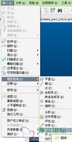

请问PROE中的图形控制(见下的图标)怎么用,有这方面的教程吗?
知道的坛友们出个教程吧,谢谢

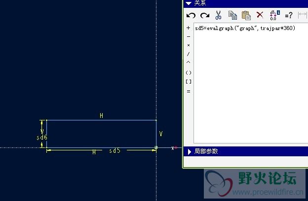

这个东西叫基准图,可以使用函数evalgraph调用,具体的话挺复杂。呵呵
具体看我的附件!
