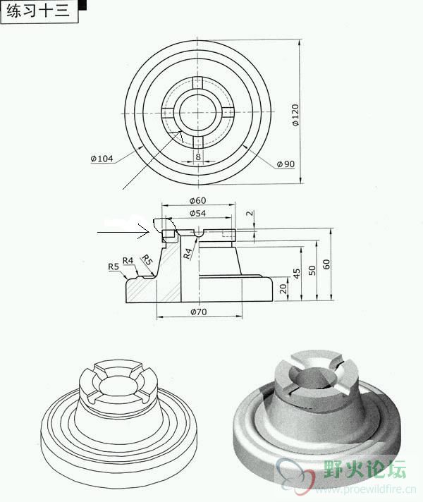

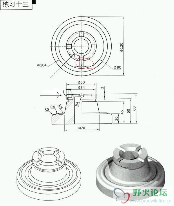

中间那挖空尺寸是怎么样的?(练习十三)  在图上能看出来吗?  还有中间那个图 左上角的那个长方形是怎样的?看来我的机械制图基础差了

你下面不是有实物图吗???

发表于 2009-11-9 08:27 | 显示全部楼层
不就是直径么

哈哈我看了下。中间的孔直径的尺寸没给。还有就是高度上的尺寸好像也是少了一个,就是那个小圆环的的高度是没给出来的。

还有就是中间孔的倒角的尺寸也是没给出来的,你再仔细看下吧。呵呵

两个三视图有错,4条开槽是通到内孔的.

中间的挖空是倒角,不用尺寸.

中间那个空是倒角产生的。还有你的主视图有问题,四个圆柱与内孔的相切不是这画的。有过渡圆弧的。

倒角是要尺寸不然你怎么知道是多少?

我是网上下载的, 感觉图有点问题
