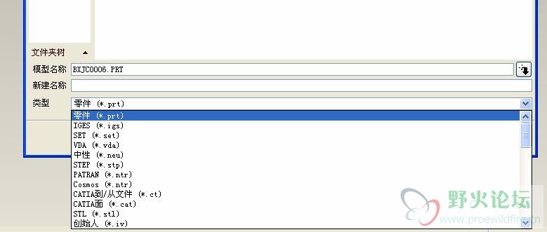

发表于 2009-11-6 14:52 | 显示全部楼层
.prt是三维零件实体的后缀名。
.igs是三维曲面文件,用于不同三维软件间的文件转化。
.set是备份集文件,用于保存要备份的内容,设置等信息。
.vda是Targa位图,图形文件。
.neu是图形转换格式文件,用于数据和图形的转换。
.stp是一种独立于系统的产品模组交换格式。cad三维设计中比较常用的格式,可用PROE打开。
.ntr是一种较模糊的图形文件转换格式。
.ct是一种数据转换文件,不太常用。
.cat是一种转换格式文件。
.stl是用于转换为实体的网格文件。
.iv是Open Inventor(编写交互式图形程序)中使用的文件格式。

回复 3# yhsajay 的帖子
图片下拉菜单下面还有呢,麻烦也解答一下吧,ProE的版本是4.0的
