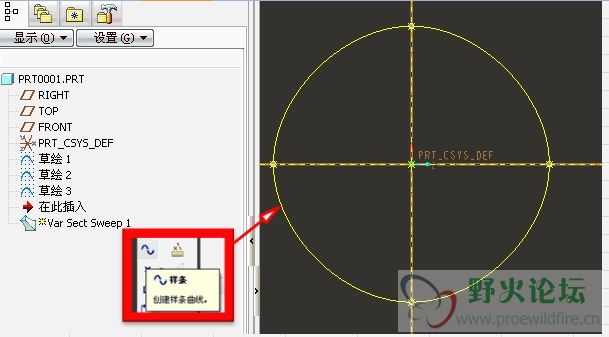

可变刨面扫面的结果怎么是圆柱体,不是我想要的形状,我的它的边界都限制了,它怎么不按限制来!

你的截面有问题,不能使用圆,应为你的扫描线在x,y两个方向的偏移量是不同的。
使用样条线连接4点即可,见图

图片传差了,但是文件是对的,谢谢哦,搞定了!
