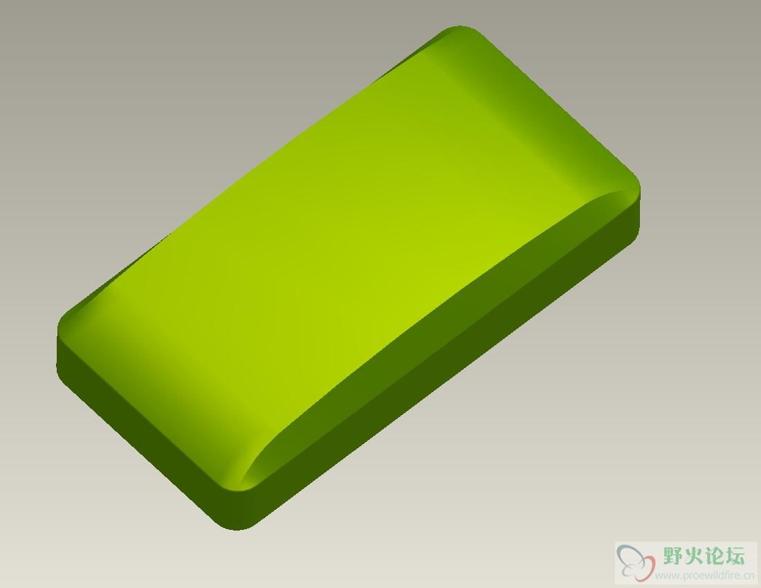

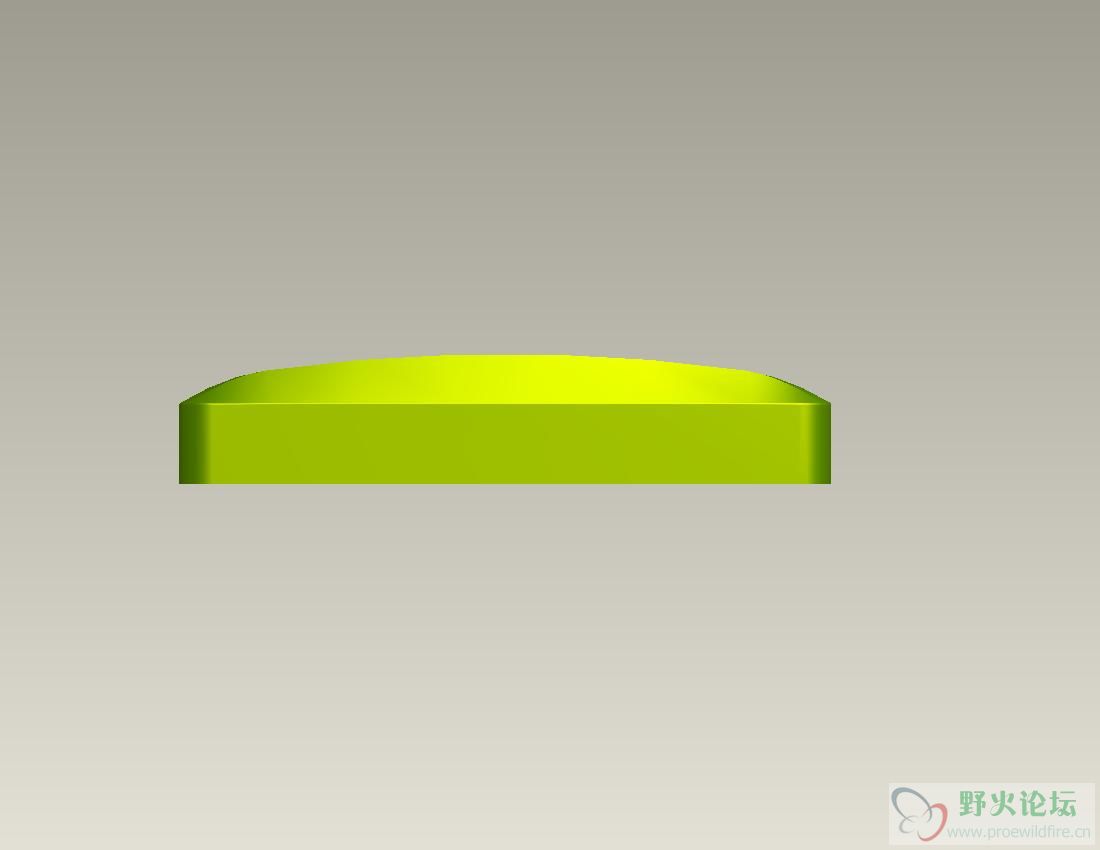

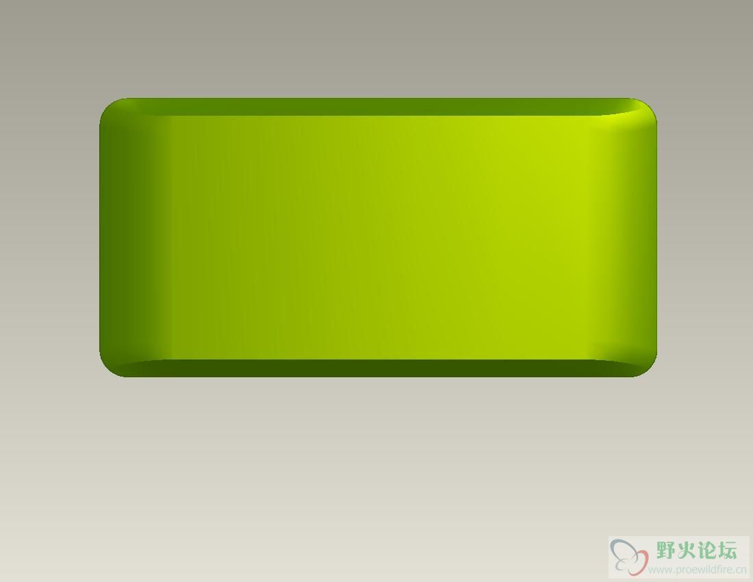

上图(三个图片)是我前不久两次碰到的面试题目,各位看看有什么最快最好的方法,发表一下意见,有好的方法可否传PRT档分享,谢谢!
曲面要求光滑不能有尖角,特别是两边的类似倒角特征!

我之前做过类似的,这个不难的,先拉伸一个面,再混合第二个面,再拉伸一个曲面,最后就实体化曲面,去除材料,就可以得到了
,我做了个,没数据,只能这样,但应该是这样的做法

你这个做法不对的,人家图片上的四边上是斜的。你的模型不对

是照实物画的,没有CAD,主要是四边的角要处理好,而且类似倒角的地方从俯视图看是平行的

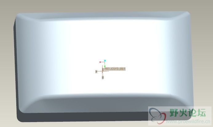

刚刚随便做了下~~不知道是不是这样~~~
lx-06.prt.rar
66.49 KB, 下载次数: 218
zmorphis + 1 热心助人
