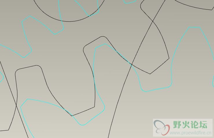

如上图所示,在所画的变位齿轮中,装配啮合产生了干涉,请问应该怎么解决啊?
改变位系数也是不行的···
应该修改哪里呢??

如果你的齿轮本身特性是可以无干涉的,只是由于在装配时由于两个齿轮的位置不当造成的干涉,那么在进行可以通过在定义齿轮副前定义一个凸轮副来约束两个齿轮的位置,待定义完齿轮副后删除凸轮副!
你再试试!!!

回复 3# hill711 的帖子
有先定义两个齿轮的中心距的,中心距正确,分度圆也没有错~~

但是你装配时,齿轮副只要有一对销钉副即可,并没有限制一对啮合齿之间的位置关系嘛,所以要利凸轮副来约束一下两者之间的位置关系。
明白?
