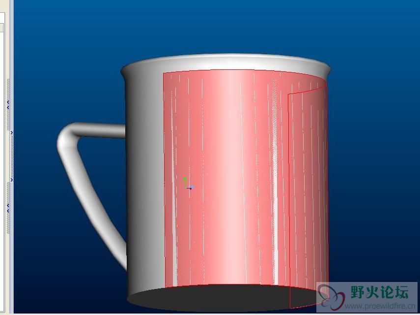

原先的
157
214

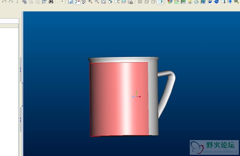

 楼主| 发表于 2009-11-5 12:35 | 显示全部楼层
复制曲面 黏贴之后

这是 软件问题还是其他 问题呢  有人跟我一样的么  ?  现在我想渲染些面 可是都有划痕的 破面  怎么解决?

发表于 2009-11-5 13:08 | 显示全部楼层
恩?这个是曲面重复的表现,是2个面重叠到一起了。
不知道楼主想要做什么?

 楼主| 发表于 2009-11-5 19:24 | 显示全部楼层
就是有时特地在那个面上修剪些东西  就比如你 投影些图案在此面上  然后要单独剪切出来

发表于 2009-11-7 19:55 | 显示全部楼层
把那个面偏移0.1就不会了
