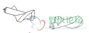

发表于 2009-11-4 15:59 | 显示全部楼层 |阅读模式
有二维图和IGS图。但我想知道是怎样画出来的。IGS图没有特征。 123.rar (95.52 KB, 下载次数: 43)
244
335
发表于 2009-11-4 16:26 | 显示全部楼层
用扫描试试
95
120
 楼主| 发表于 2009-11-4 16:41 | 显示全部楼层
能不能帮我做出来。我试过了,没做出来。
300
359
发表于 2009-11-4 18:16 | 显示全部楼层
螺旋扫描做的
560
核心战略研究员
681
发表于 2009-11-4 19:50 | 显示全部楼层
是不是螺旋扫描呢???
95
120
 楼主| 发表于 2009-11-4 20:02 | 显示全部楼层
各位高手能不能帮我做个PRT文件上来啊。我用螺旋扫描也试过了。但是都做不出这个效果。   现在可以确定的是螺距是12。
410
472
发表于 2009-11-4 20:03 | 显示全部楼层
试了一下,可是不像,就不拿上来了
95
120
 楼主| 发表于 2009-11-4 21:04 | 显示全部楼层
回复 7# 似水怜人 的帖子
谢谢。    我也就是试了好多方法也不像。所以求救各位帮忙的。
104
发表于 2009-11-4 22:43 | 显示全部楼层
用混合_伸出项_一般_选项可以做出来.
71
87
发表于 2009-11-5 16:11 | 显示全部楼层
用混合啊,做三个相同的平面,每做一个平面就切换剖面,就切换两次,点的起始位置要换
