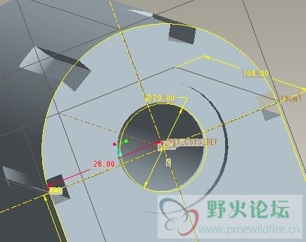

为什么我阵列时有这个情况? 我阵列右边的特征时  最左边的会削不完整的? 留一点点薄薄的边?

我镜象过来就没有这种现象

因为你阵列的原始特征是在圆弧面上开的槽,所以阵列到左侧,模型有一段是直边,当然会残留一部分啦
解决方法:你可以先在左侧作出槽,以它为原始特征阵列就OK了。不过前提是你的模型没有画错,并且是对称的

估计是精度引起的,你剪切时多切一点就没事了

你核对一下你的整个实体是不是对称的.
你可以把剪切特征往外做一点,可以解决问题.

老大,你过了圆心点了啊

知道了  谢谢
