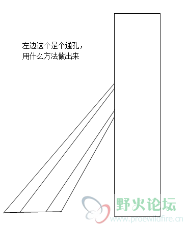

左边那个渐变的锥形和通孔用什么方法画出来。角度就按45度吧。右边的是个圆柱

变截面扫描

你可以按上楼说的那么做,你也可以在孔的轴线上做一垂直参考平面,这个平面就通过知道孔尺寸的位置,然后就直接做你要的孔,再用拔模做出你要的锥度就行了。

可是变截面扫描好像扫描出来的结果是两个端面是平行的啊。别拍我

VSS后可以切除到图中样子的

可以试试混合

可变扫出最无敌

做出来是直的,就再做一个减特征就可以减出斜的效果了.

原谅我的无知吧,各位大侠,拜托你们谁传一个图片吧。小弟在这里多谢了
