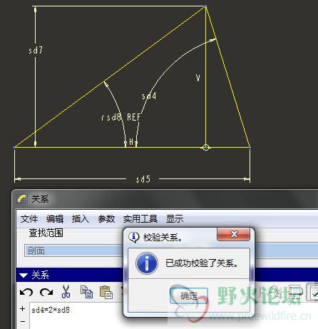

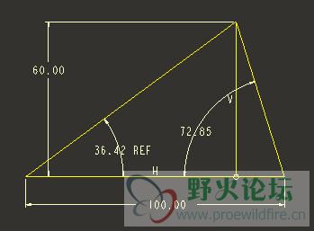

各位大侠,谁能给教一下下面这个三角形怎么画?
三角形的底边是100,高是60,底边右方的角B是左方角A的两倍。
大家不要手动去计算哦,呵呵。看看用用约束或者是关系做吧。

 楼主| 发表于 2009-11-2 22:35 | 显示全部楼层
奇怪了,我也是按这个做的,但是始终跳不出这个值来。所以才发帖。
对了,有一个地方是我之前做错了,就是参考尺寸在关系里面应该把“r”去掉。
另外不知道是什么原因,关系刷新确认一次,就会跳出一个新值。是这样吗?
