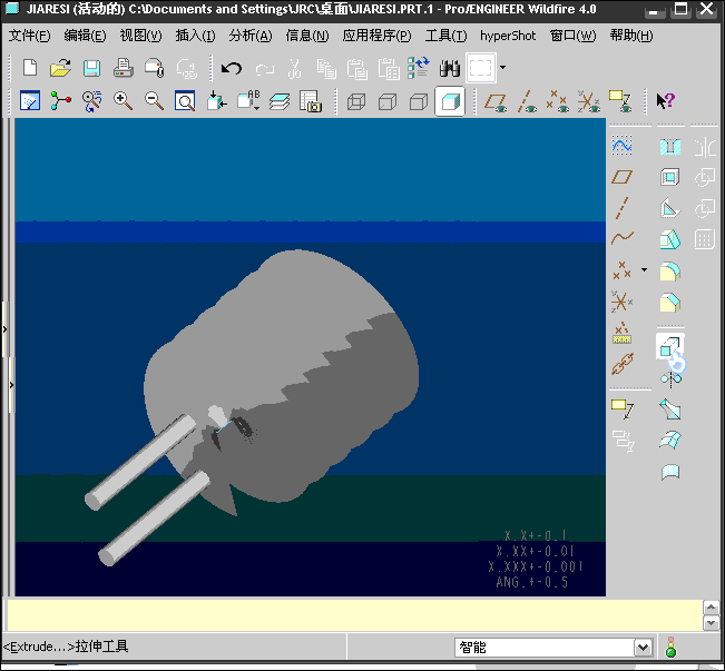

怎么 利用螺旋曲面边界 创建螺旋的基准曲线啊?

 楼主| 发表于 2009-11-2 14:24 | 显示全部楼层
怎么没人会吗??还是问题太笼统了 ?期待ing    高手

回复 2# 伽蓝玛琪 的帖子
你要用来做什么,螺旋曲面的边界曲线是可以直接选取的吧

选择螺旋曲面边界线,复制,粘贴

回复 3# hill711 的帖子
我要作出这个螺旋曲线,然后隐藏这个曲面,只要这个螺旋曲线。不知道怎么做啊

我用复制命令 复制出来一条螺旋曲线!!但是如果隐藏螺旋曲面,这条曲线就没法显示,也就隐藏啦!!就不能用这条曲线做为变截面扫描的扫描轨迹啦!!
要怎么做 才能使做出来的曲线不和曲面一起隐藏了呢???

是这样的吗?
