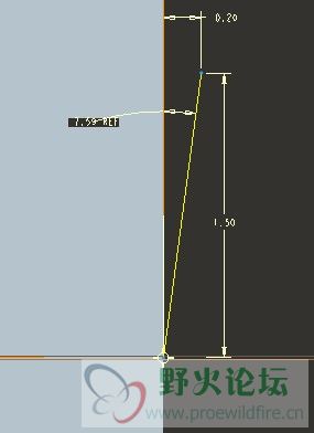

比如把一的长方体,下地面的宽度是0.8的,高度为1.5,拔成上底面是0.6的,为什么要把3.5个左右才能达到效果
不知道到底是怎么计算的,知道的告诉下

你先在草绘里试一试啊
还有就是可以用反三角函数

在直角三角形中有锐角三角函数:tan A = 对边/邻边

與模具有關,建議樓主可以去問一下資深的模房師付.只要足夠脫模就OK了.具體的算法,當然是用三角函數了
