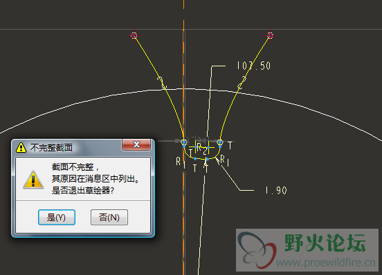

这个问题怎么解决?不能多于一个开放环

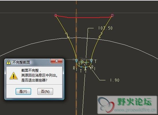

发表于 2009-11-2 08:57 | 显示全部楼层
你把上面封住,成一个环试试

发表于 2009-11-2 09:02 | 显示全部楼层
截面,要求是截面,把上面的两条线连起来

发表于 2009-11-2 09:11 | 显示全部楼层
放大检查一下看是不是有多余的线段没有裁剪掉?
 楼主| 发表于 2009-11-2 09:50 | 显示全部楼层
回复 5# yhsajay 的帖子
好了,谢谢

发表于 2009-11-2 11:59 | 显示全部楼层
拉伸减材料的规则。启动拉伸命令后,如果先选择了减材料的按钮再进入草绘,则你的截面可以不封闭。如果启动了拉伸命令直接进入草绘,没有点减材料的按钮,则草绘的截面需要封闭。
5.0的版本没有这个规则,草绘可以不封闭也可以封闭,4.0的没试过。
