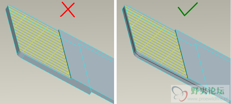

PROE总是将相接的实体合为一体(如上下两块玻璃叠在一起),在CAD里表示,应该是有一条实心线表示的,可在PROE的DRW绘图里也没表示出来.请问怎么处理?
还有怎么让设置了"投影线"修饰特征的投影线间距变细(实体图中)?
不好意思!有几个错别字,已修正.
请见图:
[ 本帖最后由 sezjq 于 2008-3-29 14:17 编辑 ]

做成两个零件装配自然就可以了,严格来讲你两块玻璃确实是两个零件,所以这应该是一个装配件,装配完之后工程图中自然有这条线了

原帖由 zhanglili167 于 2008-3-29 15:02 发表
不会吧!
比如LCD,它是由两块玻璃组成的,只能说是两个特征项,不能说是零件,因为它在整个产品(装配)中,它是LCD零件的一部分.

两块玻璃当然是两个零件,你可以不分开,要显示线需要在绘图里自己手动画一条,自动是出不来的

如果是单独设计LCD(如果是,也不会用PROE),那两块玻璃算是零件,但现在设计的是一个产品,其中一个零件是LCD,所以在这里,两块玻璃不可能分开建模.
