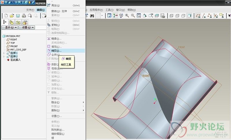

发表于 2009-10-31 16:41 | 显示全部楼层
如图,不知道你为什么找不到。
 楼主| 发表于 2009-10-31 17:00 | 显示全部楼层
回复 2# balance 的帖子
【编辑】里面【相交】是灰色
如何将选定器改为几何

发表于 2009-10-31 17:02 | 显示全部楼层
自动即可,不用使用过滤器

发表于 2009-10-31 19:35 | 显示全部楼层
原帖由 fanhuapizi 于 2009-10-31 17:00 发表
【编辑】里面【相交】是灰色
如何将选定器改为几何
你用鼠标点一下要选的曲面(其实这时候并未选中曲面,因为你可以观察到知识曲面周边的曲线加亮了),你应该再左键盘单击下该面,这时候才表示你选中该面(该面会完全变红,我想面变红和周边线变红你能够分辨出来吧)
按住Ctrl 左键点选另外一个你需要的面 (此时这个只需要一次就能选中,完全变红)
此时编辑里的相交就可以用了··
祝你成功
本人说话的关键是选一个曲面要点2次  选第2个 面只需要1次 。。。
