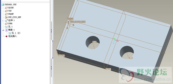

孔能镜像吗  为什么 我镜像不了啊       我想让下图的孔根据DTMI平面镜像,但不可以,会自动弹出孔工具     汗    老碰到SB问题             下图

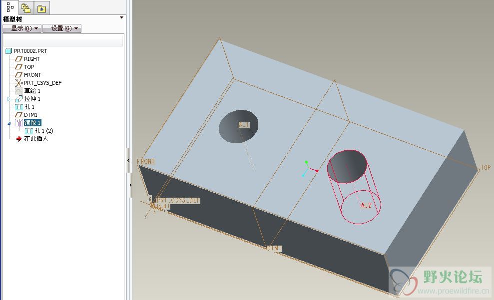

要选择整个孔特征进行镜像:
