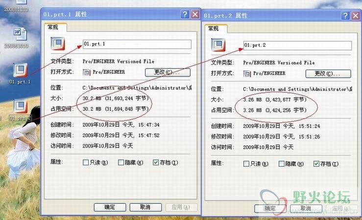

PRO/E文件在工作时经常要传输,但是有些特征多的文件特别大,发送不方便。针对这个问题本人有一个好方法供大家享用。
PRO/E之所以会大,是因为图形复杂,特征多。解决这个问题的办法就是把特征指示箭头往上拉,看我下图所示,然后再选备份生成一个新的文件,别人收到你的文件后再拉到最底就行了。

调整后的大小变化很大,可以看图

有部分曲面命令来回拉再生成后会报错,
不知道大家遇到过没?
