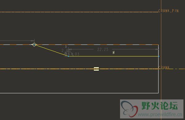

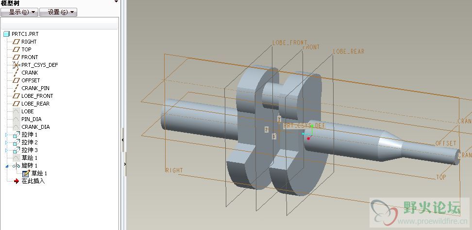

[求助] 特征中止,交截零件失败,什么原因呢?上传了零件图,请帮忙看看吧。

如果最后的效果是这样的话,那么问题出在你的草绘图形,线段的端点不能在要切割的区域内部:

原帖由 yejf 于 2009-10-29 11:37 发表
谢谢你的回复,我就是这个草绘曲线有问题。不过不知道怎么画出来。要画出这样的图形需要有两个参照的吧,我只能设置一个参照。在草绘参照设置的对话框怎么也设置不好
还有一点,要旋转需要一条中心线
帮你改好的发给你:
