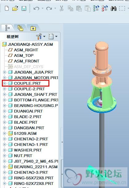

PROE5.0的重命名,现在十分的方便了。
以前要变更组件里的一个元件名称,要通过另存组件,然后在组件管理器里面改名,非常不爽。。

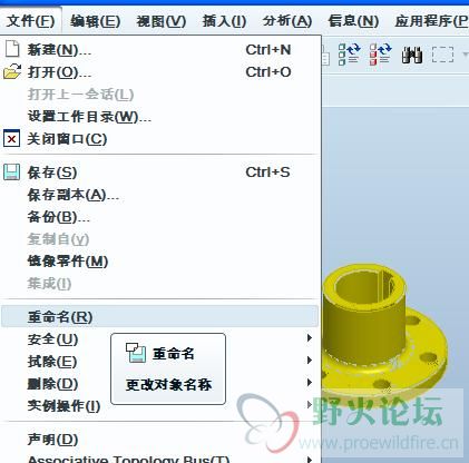

现在,5.0,可以通过 文件-->重命名 命令来轻松更改,而且更改后还保持关联性。。
这是未改名之前的,,
我们把couple.prt这个改名,打开这个文件,选择重命名命令

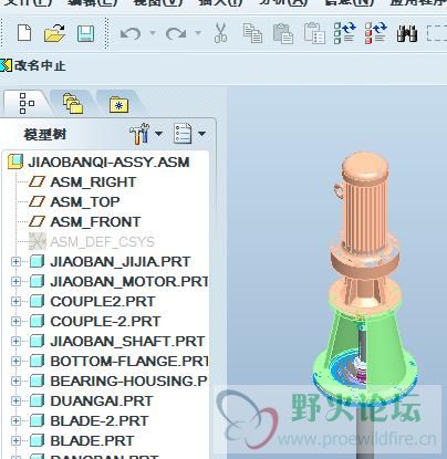

改好了,组件里面也改掉了
保存下组件就OK了//
