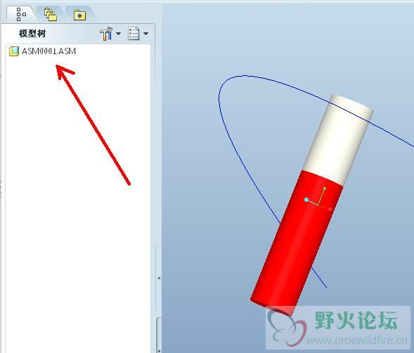

我发现在组件下设计也有很多好处,但是模型树下的动作记录好何展开..

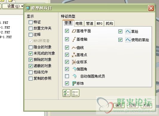

发表于 2009-10-29 15:05 | 显示全部楼层
用模型树的设置--显示--打特征前面的勾--ok
发表于 2009-10-29 15:17 | 显示全部楼层
点设置-树过滤器-特征勾上确定就可以了!
