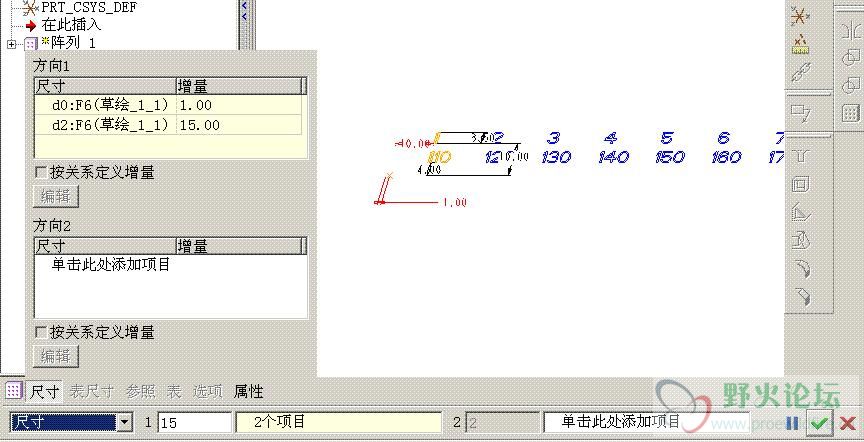

有谁知道aa=itos(floor(sd0))这个关系式是什么意思
据我所知在数字阵列时要用到这个关系,如果可以的话可不可以顺便讲一下数字阵列如何操作,我一直没研究明白

Itos(int)的变量int是一个数值型变量或表达式即将数值型变量转化为一个字符串变量.
如果int的值是非整数,则系统先将其四舍五入后再转换。例:itos(1.2)=itos(1.0)=字符“1”;itos(1.5)=itos(1.9)=字符“2”。
发表于 2008-4-1 15:08 | 显示全部楼层
1.进入草绘界面;
2.在参照平面的“虚线”上绘制一个草绘点,生成一个尺寸,尺寸值改为1。
这一步的目的是生成一个尺寸,供后面创建参数使用。(因为只需要一个尺寸,故将其落在参照平面上,当然也可以是在任意位置上,只要后面创建参数和阵列时注意使用的是哪个尺寸就好了。当然也不一定要用草绘点,也可用一小段直线修改为结构线使用其长度尺寸或位置尺寸,或者用坐标系的位置尺寸,但推荐使用草绘点。)
3.工具----关系,进入关系编辑器,写入如下内容:
A=itos(sd0)
B=itos(100+sd0*10)
Sd0即是上一步生成的那个尺寸的代号,当然这里只要A=itos(sd0)就完成绘制的要求,我这里增加一个是方便大家理解。这一步结束,系统生成字符型参数A和B,初值分别为”1”和”110”(对应于尺寸值1)。
4.在草绘中加入两个文本,文本内容分别选取刚才创建的参数A和B。然后结束草绘。

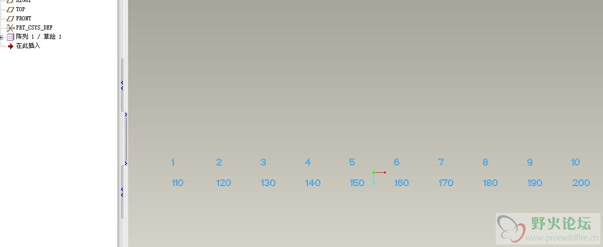

5.阵列,单向尺寸阵列,第2步生成的尺寸,增量为1;第4步生成的控制文本横向位置的尺寸,增量自行确定。

 楼主| 发表于 2008-4-1 15:52 | 显示全部楼层
楼上的说得很详细,完全明白了。
