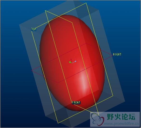

怎样在prt文件中察看颜色是怎样设置的?图中的透明效果是如何设置的?

来给个视频你看看

 楼主| 发表于 2008-3-28 16:51 | 显示全部楼层
谢谢,知道透明是怎样设置的了。可是怎样在prt文件中察看实体已有的颜色是怎样设置的呢?

颜色和外观对话框里面有个“从模型”的按钮,自己多试下就知道了
