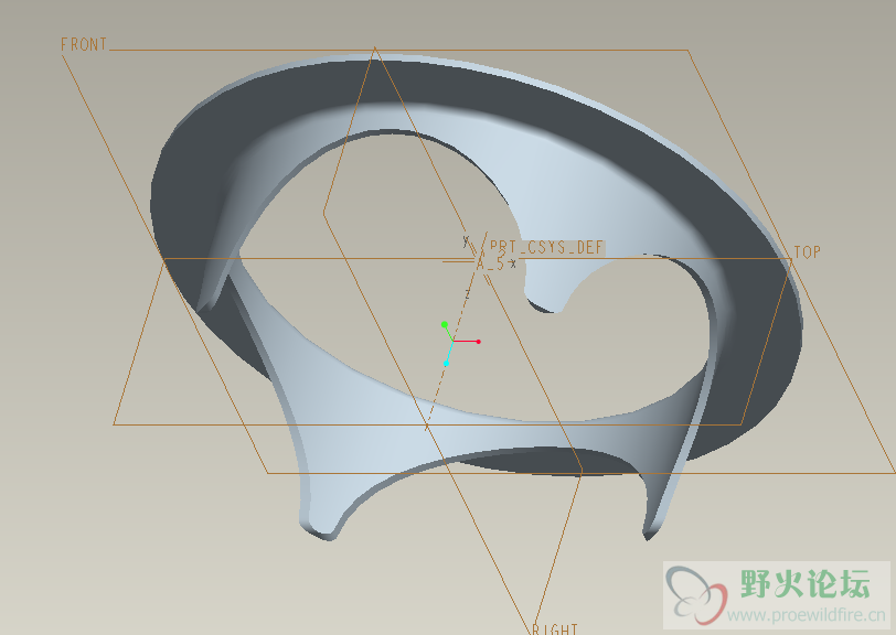

[求助] 谁帮忙展开这个实体
57
发表于 2009-10-27 11:53 | 显示全部楼层 |阅读模式
悬赏5金钱未解决
急用啊~谢谢了
展平到冲压前的形状~
[ 本帖最后由 Lxruy 于 2009-10-28 08:20 编辑 ]
prt0002.prt.part1.rar
97.66 KB, 下载次数: 31

发表于 2009-10-27 13:56 | 显示全部楼层
实体不好展开吧
钣金是可以展开的

 楼主| 发表于 2009-10-27 14:37 | 显示全部楼层
原帖由 XY226688521 于 2009-10-27 06:56 发表
钣金是可以展开的
就是不懂钣金的啊。。- -

 楼主| 发表于 2009-10-28 15:10 | 显示全部楼层
我想求出它冲压前的形状啊~哪位高手帮忙处理下呀

发表于 2009-10-29 17:06 | 显示全部楼层
不是钣金怎么展开?

 楼主| 发表于 2009-10-29 17:11 | 显示全部楼层
原帖由 laushineyee 于 2009-10-29 10:06 发表
不是钣金怎么展开?
那可以转换成钣金吗?

发表于 2009-10-30 09:26 | 显示全部楼层
这个指定是展不开的,即使转成钣金估计也展不开,因为没有止裂槽。。我没试过,如果真能展开就最好了。
