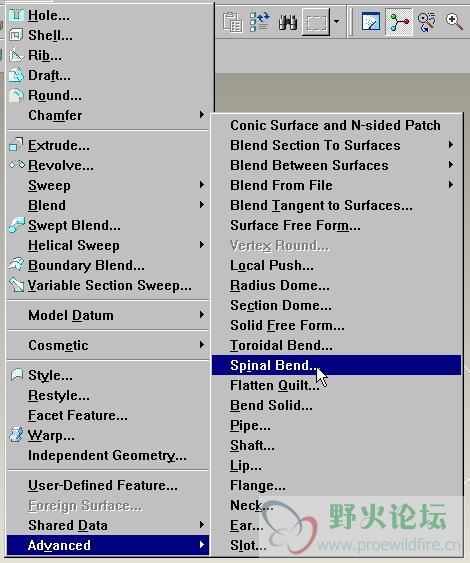

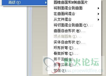

想要用唇/法兰都没有,是怎么回事,大家帮忙看看
野火3.0的高级命令菜单
野火3.0的高级命令菜单
野火4.0m020的高级命令菜单
野火4.0m020的高级命令菜单

发表于 2009-10-27 11:38 | 显示全部楼层
回复 楼主 simren 的帖子
        您在Pro/E界面打开“工具”下拉菜单,找到位列在下部的“选项”,左指点击,在弹出的“选项”对话框左下侧空格内输入allow_anatomic_features,接着在紧临的右方空格内,设置选定值为YES,点击最右下角的“应用”,保存退出。此后,再回头到——》插入——高级……,您会看到,您所要的“唇”以及其它一系列“命令”全都有了,在列队等您“点名”啦!
