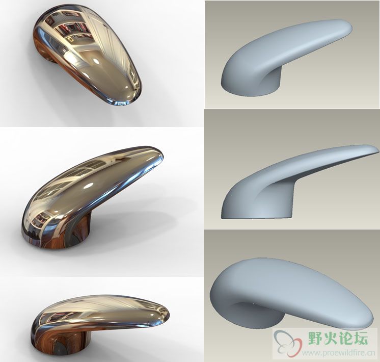

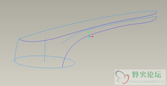

[求助] 这个实体做了很久也做不出,请高手指点

发表于 2009-10-27 15:05 | 显示全部楼层
回复 14# 似水怜人 的帖子
铜制卫浴产品卫浴基本是浇铸件为主,管接件的话一般也只是红冲件  造型只是看个效果的,一般不会拿造型图去加工的

发表于 2009-10-27 15:23 | 显示全部楼层
回复 21# 似水怜人 的帖子
仁兄,我没有用可变扫描,我用的是边界混合。

 楼主| 发表于 2009-10-27 16:14 | 显示全部楼层
回复 18# xjjukyo 的帖子
截面没做应该不行吧

发表于 2009-10-27 18:38 | 显示全部楼层
抽空做了一下
没做那么细
你画的截面线都不与轨迹线相交
做面的思路也不对
这种曲面你想一步做出来是不行的
要分成上下两个面分开建
把手头那里还要切个四边形,再补面
47
发表于 2009-10-27 18:45 | 显示全部楼层
给你重画了截面线
没做太细
步骤仅供参考
