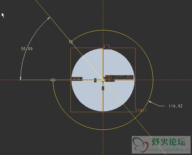

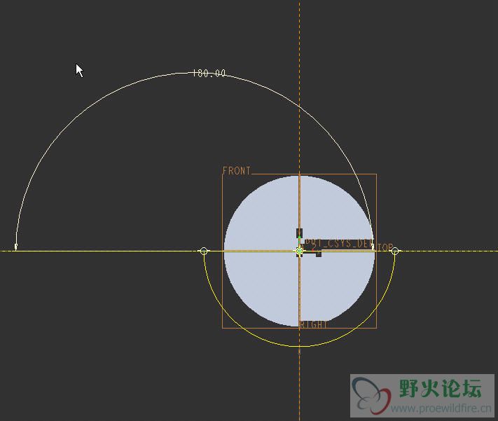

遇到几个问题,想请教一下大家,于是做了个简单的模型表示一下
问题1-5和 没有重现的问题 的模型都类似
就是有一个圆柱体,然后底面另加一个草绘,上有个同心圆弧,圆弧的角度需要参数化
prt0001.prt.rar (34.75 KB, 下载次数: 5)
问题1,弧线中心在坐标原点上,放大后彩色坐标会偏离整个空间的坐标?
问题2,角度=180度后,尺寸如此偏离中心。。。
问题3,角度不能为0?如果需要为0,只能采取变通的方法?
问题4,有方便的管理约束的界面么,如果一个点上有若干个约束,想要删除的话准确点到其中一个约束几乎做不到。
问题5,有变更约束的界面么,比如说我的点在A线上,现在要改到B线上去
另外还有个问题这个模型里没有重现
改变角度后,圆弧居然缩成这样,怎样吧圆弧一端点固定在中心线的一半上?
我怎么上传不了图片,说无效的图片文件,只好上传图片的压缩包了,麻烦大家了

发表于 2009-10-27 17:46 | 显示全部楼层
“另外还有个问题这个模型里没有重现
改变角度后,圆弧居然缩成这样,怎样吧圆弧一端点固定在中心线的一半上?”
重现是啥意思
1.你所谓的“彩色坐标”是旋转中心  不是啥坐标  偏离中心就偏离被  没啥关系
2.你觉得尺寸偏离中心了  你选中了尺寸 把它往下拖一点不就可以了

 楼主| 发表于 2009-10-28 10:12 | 显示全部楼层
没重现就是新做的这个小模型没出现这个问题。。
可以看下图片
我定义中心线与水平夹角 50度是,弧的角度为360-50=310度
中心线的夹角改成140度时,弧的角度只有 40度了。。。
2,往下拖还是偏的
3,夹角该成0时提示 “范围为 1e-5 ~ 1e+6”

发表于 2009-10-28 19:22 | 显示全部楼层
回复 7# llwwwww 的帖子
2.你可以选中角度50 然后点“修改尺寸”的命令,然后拖动数值50后面的条纹 可以实时观察
尺寸的变化所引起的圆弧变化 找出问题
3.你所给的提示无非是要你输入的数值>0,如果等于零 就是整圆  也没有必要这么画吧
91
 楼主| 发表于 2009-10-29 21:18 | 显示全部楼层
已经通过线段变通解决了,但还是希望有更好的解决办法(展望未来,最好能有射线这样的东西,嘿嘿。。。)
