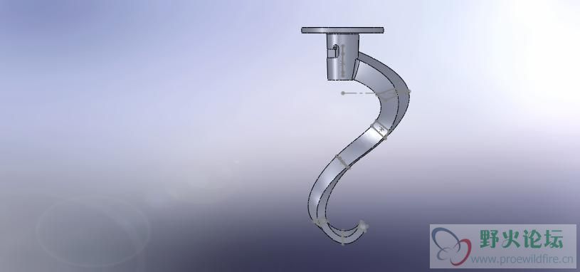

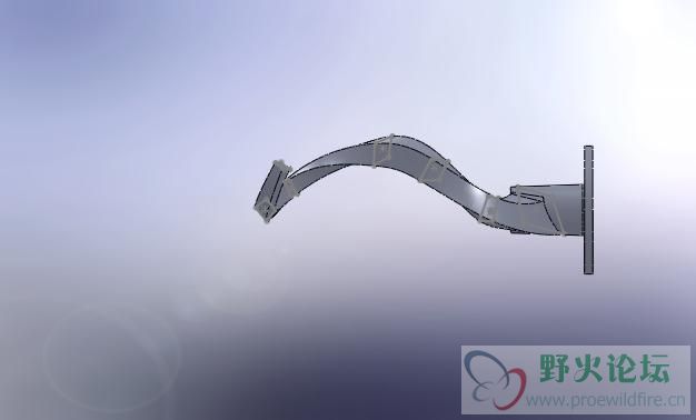

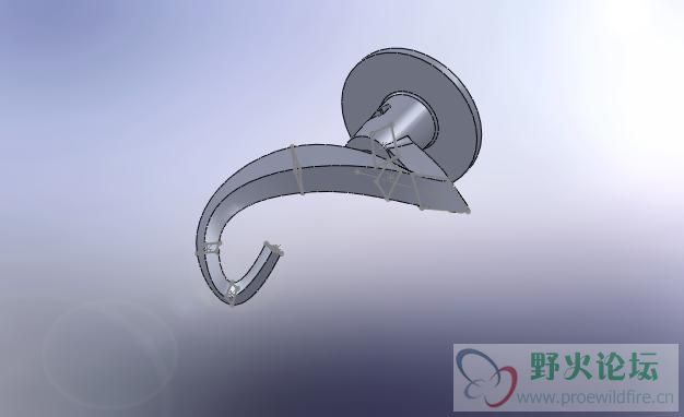

这个图,我用SW画,画了几个截面,再用放样命令画出来的,请问用PORE怎么画呀

发表于 2009-10-26 08:29 | 显示全部楼层
混合
有具体的尺寸吗?

回复 2# 俺卖药地 的帖子
混合不行吧   他有轨迹的   应该扫描混合

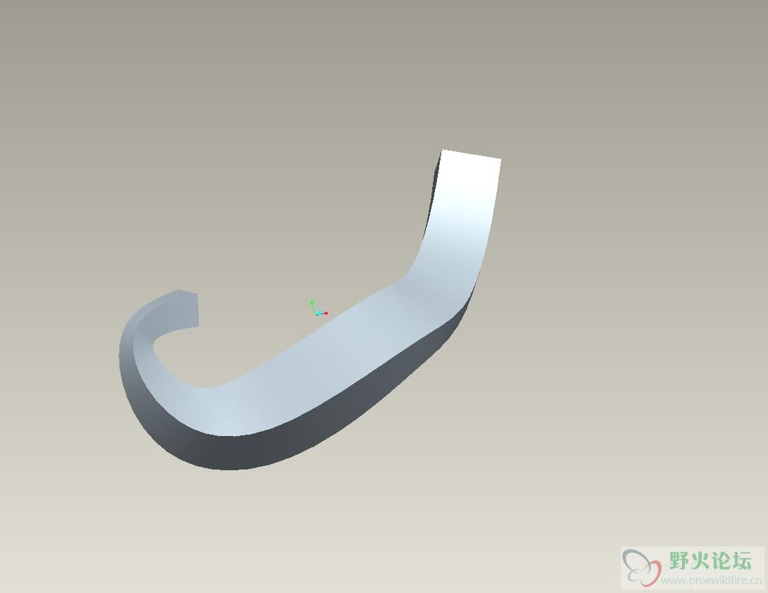

先画轨迹,后做扫面混合 hjh.jpg ddg.prt.rar (146.35 KB, 下载次数: 17)

扫描可以, 6楼的做法行!
先画轨迹线,再扫描!

扫描混合没问题,
